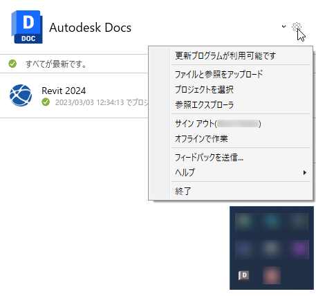

Revit データ ソースのファイルをリンクして開くには、Autodesk Docs で Autodesk Docs 接続ドライブを使用します。
Desktop Connector をインストールすると、Autodesk Docs 接続ドライブが表示されます。この接続ドライブを使用して、サポートされているファイル タイプを Revit 内からリンクして開くことができます。
