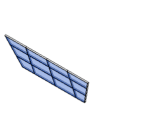

コンテキスト メニューの選択ツールを使用すると、大きいカーテン ホストの複数のカーテン要素を選択できます。
カーテン ホストには、面によって作成されたカーテン ウォール、傾斜グレージング、およびカーテン システムが含まれます。
カーテンウォールで複数の要素を選択する場合は、ステータス バーと[フィルタ]ダイアログを使用して、目的の要素を選択したことを確認します。
いくつかの方法で、カーテン パネルを編集することができます。
カーテン ホスト要素のすべてのパネルを選択するには、ホスト要素を右クリックし、[ホスト上のパネルを選択]をクリックします。次に、個々のパネルを選択して右クリックし、[パネルを選択]をクリックすると、複数のパネルを選択する以下のオプションにアクセスできます。
