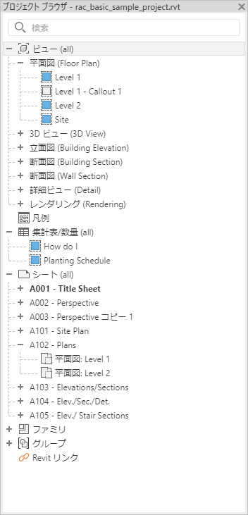

[プロジェクト ブラウザ]では、すべてのビュー、集計表、シート、グループ、現在のプロジェクトのその他のパーツの論理階層が表示されます。各ブランチを展開したり折りたたむと、下のレベル項目が表示されます。
プロジェクト ブラウザを開くには、[ビュー]タブ
[ウィンドウ]パネル
[ユーザ インタフェース]ドロップダウン
[プロジェクト ブラウザ]をクリックするか、アプリケーション ウィンドウの任意の場所を右クリックして、[ブラウザ]
[プロジェクト ブラウザ]をクリックします。
大規模で複雑なプロジェクトの場合は、プロジェクト ブラウザに数百にもおよぶ項目が表示されることがあります。すばやくナビゲートして目的の項目を見つけるには、次のいずれかの方法を使用します。
プロジェクト ブラウザの位置を変更するには、タイトル バーをドラッグします。サイズを変更するには、エッジをドラッグします。プロジェクト ブラウザのサイズと位置の変更は保存され、アプリケーションを再起動したときに復元されます。
作業方法に合わせて、プロジェクト ブラウザのビュー、シート、集計表/数量の構成をカスタマイズできます。詳しくは、「プロジェクト ブラウザを整理する」を参照してください。
