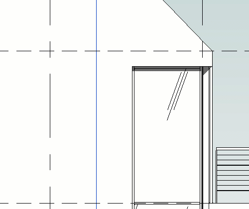

面を分割するには
  1. [修正]タブ [ジオメトリ]パネル (面を分割)をクリックします。
  2. ハイライト表示する要素面に、カーソルを合わせます。目的の面を選択するには、[Tab]を押します。
  3. クリックして面を選択します。
  4. 分割するサーフェス エリアをスケッチします。
    注: スケッチは、面内の閉じたループか、面の境界上で終わる開いたループでなくてはなりません。
  5. (編集モードを終了)をクリックします。
    注: スケッチされた領域を選択して右クリックし、[削除]をクリックすると、分割面を削除できます。
ヒント: 柱の面は分割できます。ただし、プロジェクトに分割面のある柱のインスタンスを複数作成する場合は、ファミリ エディタで柱を作成し、そこで分割を適用します。
