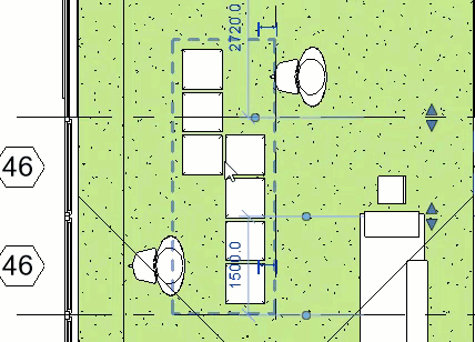

  1. 基準点を表示するには、平面図ビューまたは 3D ビューで、そのグループを選択します。3 つのドラッグ コントロールが表示されます。
  2. 中央のコントロールをドラッグすると、基準点が移動します。
  3. 両端のコントロールをドラッグすると、Z 軸を中心に基準点が回転します。
    スナップ点を利用すると、基準点の配置や、両端のコントロールの回転が簡単にできます。
