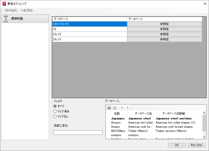

[部材のマッピング] ダイアログでは、以下のアイコンを使用して作業します。
- 選択したプロファイル データベースをリストに追加します。
- 選択したプロファイル データベースをリストから削除します。
- プロファイル データベースの表示順を変更します(位置を 1 つずつ上下に移動)。
