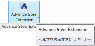

[Advance Steel Extension]パネルにあります。
