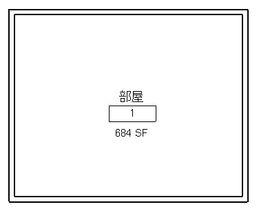

たとえば、メイン モデルに次に示す部屋が含まれていると仮定します。

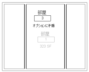

デザイン オプションに部屋を追加すると、部屋タグによってオプションの矛盾が通知されます。
オプションの矛盾の原因を知るには、平面図で部屋タグを選択するか、部屋集計表で矛盾を示している行のセルを選択します。次に、[修正 | 部屋タグ]タブ
[警告]パネル
(関連した警告を表示)をクリックします。警告ダイアログが表示されます。このダイアログを展開すると、矛盾について確認し、可能な解決方法を知ることができます。
対処法: 一般に、部屋オプションの矛盾を解決するには、矛盾しているメイン モデルの部屋をデザイン オプション セットに追加します。これによって、メイン モデルの部屋が取り除かれ、矛盾が解決します。
