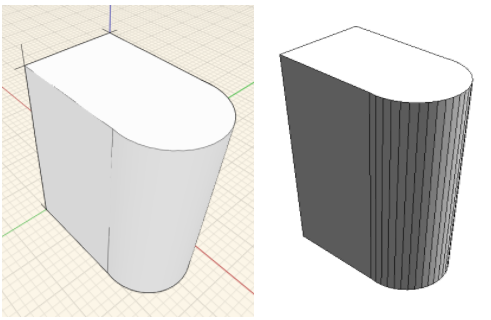

- FormIt の曲面が、ファセット面として Revit に読み込まれる。
