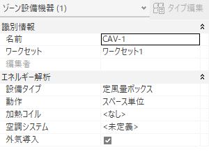

[定風量ボックス]などのゾーン設備機器には空調システムが必要ですが、割り当てられていません。
空調システムが必要なゾーン設備機器には、システム ブラウザで警告アイコンが表示されます。
ゾーン設備機器に空調システムを割り当てます。「ゾーン設備機器」を参照してください。

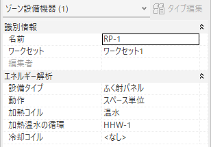

ふく射パネルなどのコイルを含むゾーン設備機器に、1 つ以上のコイルが割り当てられていません。
システム解析が失敗し、次のようなメッセージが eplusout.err ファイルの下部に表示されます。
**Severe** <root>[Coil:Cooling:Water][RP-1-1 Cooling Coil] - Missing required property 'water_inlet_node_name'.
**Severe** <root>[Coil:Cooling:Water][RP-1-1 Cooling Coil] - Missing required property 'water_outlet_node_name'.
**Fatal** Errors occurred on processing input file. Preceding condition(s) cause termination.
プロパティ パレットで、[冷却コイル]を指定してシステム解析を再実行します。
