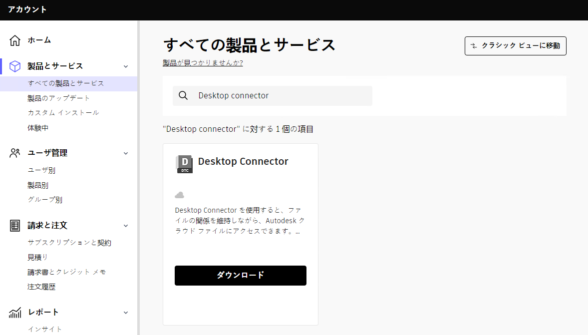

問題: 接続ドライブ上のファイルにアクセスするには、最新の更新プログラムをインストールする必要があります。
対処法:
  1. 最新バージョンをダウンロードするには、Autodesk Account の製品とサービスに移動します。Desktop Connector が[製品とサービス]の下に表示されます。
  2. Desktop Connector で、[更新を確認]オプションを使用してアプリケーションを更新します。
