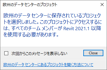

欧州のデータ センターに保存されている P&ID モデラー内の Revit 2021.1 モデルにアクセスする際に警告が表示される場合は、次の情報を確認してください。
原因: リリース 2021.1 より前の Revit では、欧州のデータ センターがある場所に接続できないため、旧リリースの Revit ユーザは、米国のデータ センターでプロジェクトを選択する必要があります。欧州のデータ センターに保存されている Plant 3D プロジェクトを Revit 2021.1 で選択すると、旧リリースの Revit ユーザはその Plant 3D プロジェクトに接続できません。
解決策: 欧州のデータ センターに保存されている Plant 3D コラボレーション プロジェクトにアクセスする場合は、そのモデルで作業するすべての共有メンバーが Revit 2021.1 以降を使用する必要があります。
プロジェクトに関する重要なメッセージをすべての共有メンバーに確実に伝えるために、開始ビューを使用することができます。この問題に関連する情報を開始ビューに記載することもできます。
