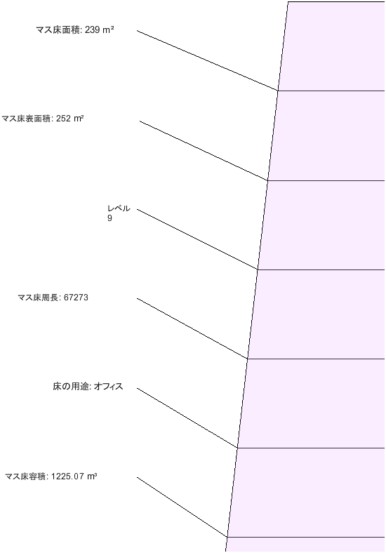

マス床を作成すると、2D ビューでそのマス床にタグを付けることができます。タグには、各マス床のエリア、外部表面積、周長、容積、使用法に関する情報を含めることができます。
マスの形状を変更すると、タグにその変更が反映されます。

マス床タグ内に他のパラメータ値を表示するには、次のように、目的の情報が含まれるタグ ファミリを作成します。
マス床のサンプル タグ
