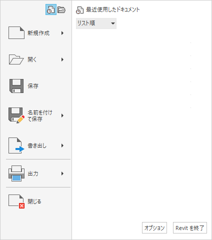

[ファイル]タブでは、[新規作成]、[開く]、[保存]などの一般的なファイル操作を実行することができます。 また、[書き出し]や[パブリッシュ]のような、より高度なツールを使用して、ファイルを管理することもできます。
[ファイル]タブをクリックします。
各メニュー項目の選択内容を表示するには、その右にある矢印をクリックします。次に、リストで目的の項目をクリックします。
ショートカットとして、左側のメニューのメイン ボタンをクリックすると、既定の操作を実行することができます。
最近開いたファイルのリストを表示するには、[ファイル]タブ
[最近使用したドキュメント]をクリックします。 ドロップダウン リストを使用して、最近使用したドキュメントの並べ替え順を変更します。ピンを使用して、最近ドキュメントを開いた方法に関係なく、リストにドキュメントが保持されます。
開いているファイル内の開いているビューをすべて一覧表示するには、[ファイル]タブ
[開いているドキュメント]をクリックします。 リストからビューを選択して、作図領域に表示します。
