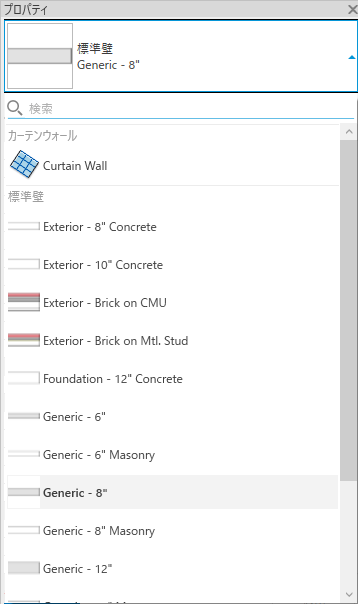

タイプ セレクタにより、現在選択されているファミリ タイプが識別され、別のタイプを選択するためのドロップダウンが表示されます。
要素を配置するツールがアクティブの場合、または同じタイプの要素が作図領域で選択されている場合、タイプ セレクタがプロパティ パレットの上部に表示されます。
プロパティ パレットを閉じたときにタイプ セレクタを使用できるようにするには、タイプ セレクタを右クリックし、[クイック アクセス ツールバーに追加]をクリックします。
[修正]タブでタイプ セレクタを使用できるようにするには、プロパティ パレット上でタイプ セレクタを右クリックし、[リボンの[修正]タブに追加]をクリックします。 要素を選択するたびに、[修正]タブに反映されます。
[タイプ セレクタ]をクリックすると、[検索]フィールドが表示されます。必要なコンテンツ タイプをすばやく見つけるには、[検索]フィールドにキーワードを入力します。
