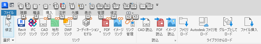

キーチップを使用すると、キーボードを使用してアプリケーション メニュー、クイック アクセス ツールバー、およびリボンにアクセスできます。
キーチップを表示するには、[Alt]を押します。
キーチップを使用すると、リボンをナビゲートできます。リボン タブのキーチップを入力して、タブにフォーカスを移動し、そのボタンとコントロールのキーチップを表示します。上記の例では、N と入力して[注釈]タブを表示します。
リボン タブに、追加のツールが含まれる拡張パネルがある場合、そのキーチップを入力し、パネルを表示してそれらのツールのキーチップを表示します。
キーチップを非表示にするには、[Esc]を押します。
