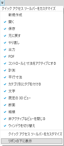

クイック アクセス ツールバーには、一連の既定のツールが存在します。このツールバーをカスタマイズすると、最もよく使用するツールを表示できます。
クイック アクセス ツールバーはリボンの上または下に表示することができます。設定を変更するには、クイック アクセス ツールバーで、[クイック アクセス ツールバーをカスタマイズ]ドロップダウン リスト
[リボンの下に表示]をクリックします。
リボンをナビゲートして、追加するツールを表示します。ツールを右クリックし、[クイック アクセス ツールバーに追加]をクリックします。
クイック アクセス ツールバーから既定のツールを削除した場合、[クイック アクセス ツールバーをカスタマイズ]ドロップダウンをクリックして、追加するツールを選択することで、それらのツールを再度追加できます。
クイック アクセス ツールバーをすばやく変更するには、クイック アクセス ツールバー上のツールを右クリックし、次のいずれかのオプションを選択します。
広範囲に変更するには、[クイック アクセス ツールバー]ドロップダウンで、[クイック アクセス ツールバーをカスタマイズ]をクリックします。ダイアログで、次の操作を行います。
