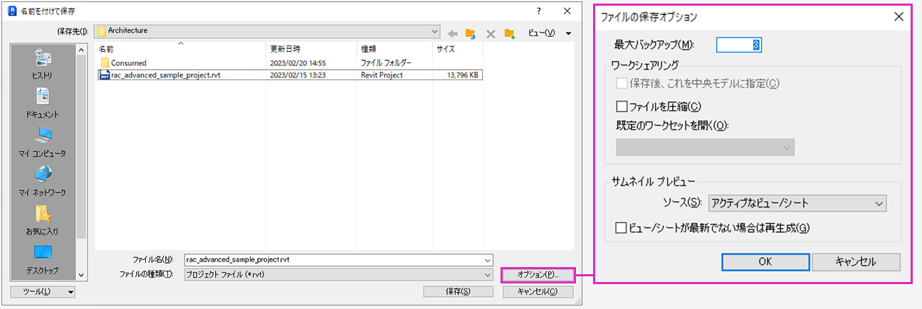

バックアップ ファイルの数を指定する
既定では、Revit でプロジェクトごとに 3 つのバックアップ ファイルが保存されます。しかし、1 つのプロジェクトについて Revit で保存されるバックアップ ファイルの数は変更することができます。
  1. [名前を付けて保存]パネルで[保存形式]を選択して[名前を付けて保存]ダイアログを開きます。
  2. [名前を付けて保存]ダイアログで、[オプション]をクリックします。
  3. [名前を付けて保存]オプション ダイアログの[最大]で、保存するバックアップ ファイルの数を指定します。
