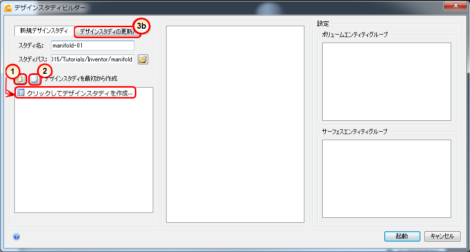

デザインスタディを定義する方法は3つあります:
すべての設定を定義するには、新規作成アイコンをクリックし、クリックしてデザインスタディを作成...をクリックします。
テンプレートを使用するには、テンプレートアイコンをクリックします。参照し、リストから選択します。
既存のデザインスタディに設計を追加:
- CADシステムで新しい設計バリエーションを作成します。デザインスタディビルダーを開きます。
- デザインスタディを更新をクリックし、変更するデザインスタディを選択します。

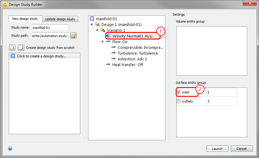

設定を作成するには
- シナリオブランチを右クリックし、設定のタイプを選択します。
- クイック編集ダイアログに値を指定します。
設定の割り当て
![[デザイン スタディ ビルダー]ダイアログ](../images/automation-study-builder-settings.png)
- 関連づける設定をリストから選択します。
- ボリュームエンティティグループまたはサーフェスエンティティグループセクションでエンティティグループを選択します。設定がグループ内の全エンティティに割り当てられます。グループ内のエンティティ数はグループ名の隣に表示されます。

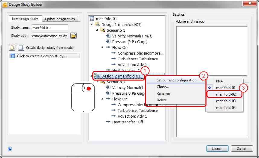

設計を関連づける
- 設計を右クリックします。
- 現在の構成をセットを選択します。
- リストからCADデザインを選択します。

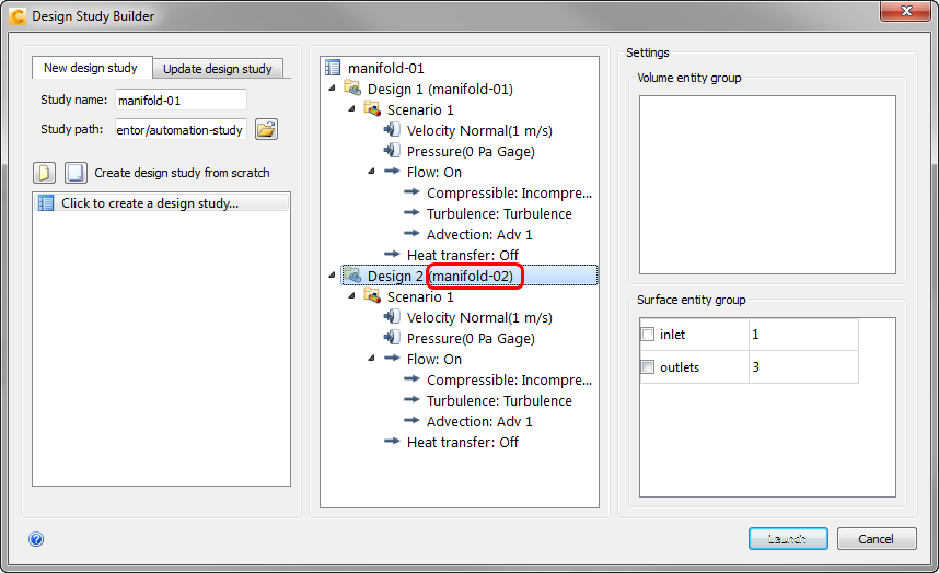

CADデザイン名がツリー内のデザイン名の横に表示されます:
