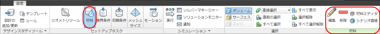

[設定] > [設定タスク]および[結果] > [結果タスク]のコントロールは、Autodesk® CFD の基本的な手順である特定のタスク モードを起動します。リボンの右側にある追加の状況依存パネルには、アクティブなタスクに関連する、複数のよく使われるコントロールが表示されます。
例えば、設定タブで材料タスクがアクティブな場合、材料状況依存パネルが表示されます。

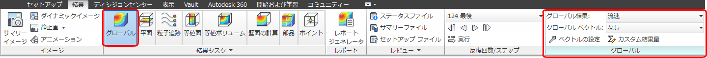

[結果]タブで[グローバル]タスクがアクティブな場合、[グローバル]状況依存パネルが表示されます。
アクティブな状況依存パネルは、表示および開始タブを選択した場合にもアクセスできます。これにより、設定または結果タブから移動した後も、重要なコントロールをすぐに使用できます。
