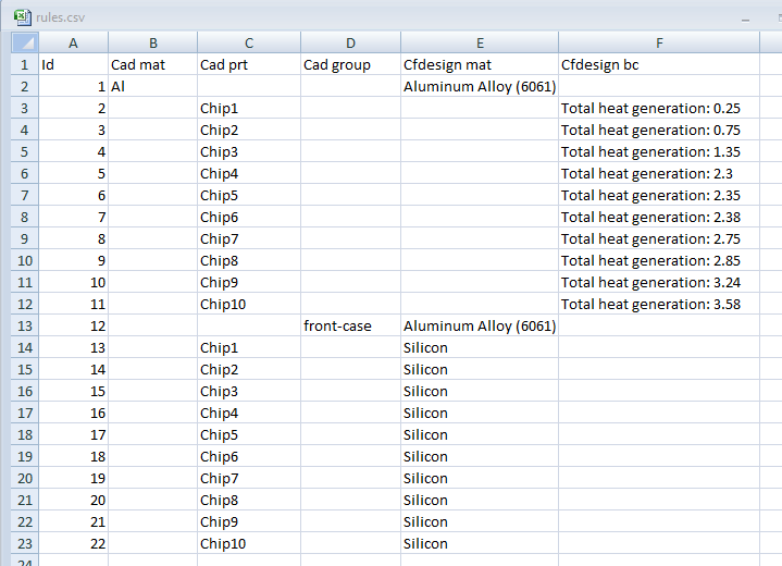

以下はExcelで作成されたテンプレートの例です:
この例ではテーブルを使うことにより、チップへの熱荷重と材料の割り当てが簡素化されます。ルールは類似しているので、単に行をコピー&ペーストするだけでほとんど定義が作成できます。テーブル内の各チップの発熱量を変更するだけで定義が完成します。
