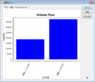

選択した行をプロット
[サマリ値]テーブルの出力結果オプションをクリックすることで行を選択します。複数の行を選択するには、[Ctrl] キーを押しながら行を選択します。 [選択した行をプロット]を使って、選択したすべてのシナリオの出力結果オプションの棒グラフを作成します。
行をプロット
すべての行をプロット
[サマリ値]テーブルにリストされるすべての出力結果オプションを示すプロットを作成します。それぞれの出力結果は、個別のタブにプロットされます。
