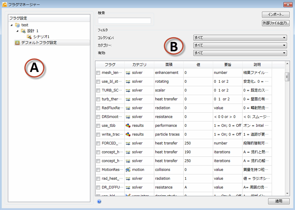

フラグマネージャーダイアログには、次の2つのパネルがあります。
  1. 左側には、Flag Settingsパネルが表示されています。このパネルには、どのフラグがデフォルトフラグとして選択されているか、またどのフラグがシナリオでアクティブかが示されます。
  2. 右側には、Flag Settingsパネルが表示されてます。これは全フラグのリストです。

以下に例を示します。
