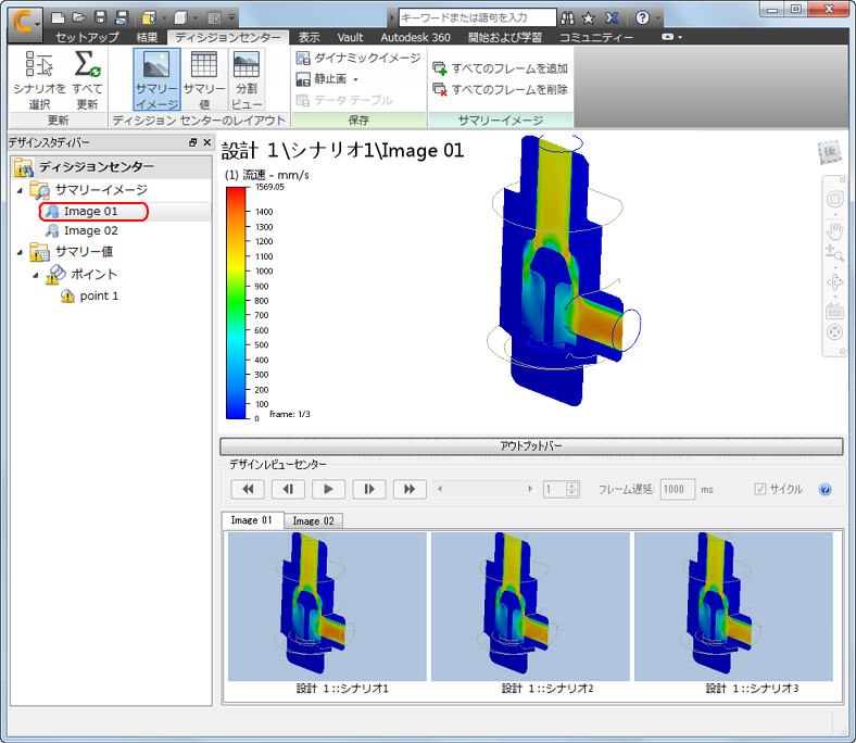

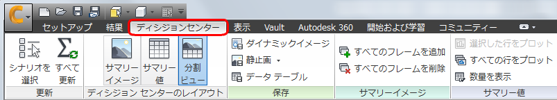

ディシジョンセンター
サマリ アイテムをキャプチャしたら、ディシジョン センターで比較します。ディシジョン センターを開くには、[ディシジョン センター]タブをクリックします。
[ディシジョン センター]タブ
ディシジョン センターが、デザイン スタディ バーに表示されます。
デザイン スタディ バー

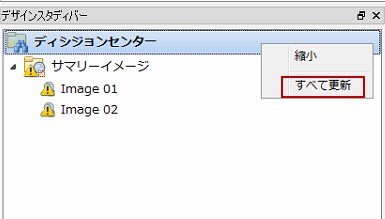

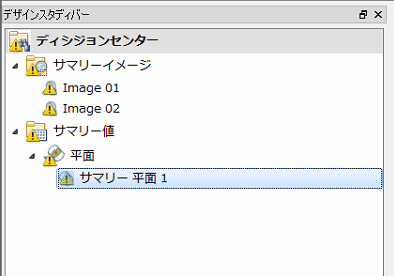

サマリー アイテムを更新する
次のシンボルは、サマリー アイテムが他のシナリオにマッピングされていないか、最後にマッピングされてから結果が変更されたことを意味します:
警告アイコン
サマリー アイテムを更新するには、[ディシジョン センター]タブで、[すべて更新]をクリックします:
グローバル更新
代わりに、[ディシジョン センター]を右クリックし、[すべて更新]をクリックします:
[ディシジョン センター]の[すべて更新]
個々のサマリー アイテムを右クリックして更新コマンドを選択することで、サマリー アイテムを更新できます。

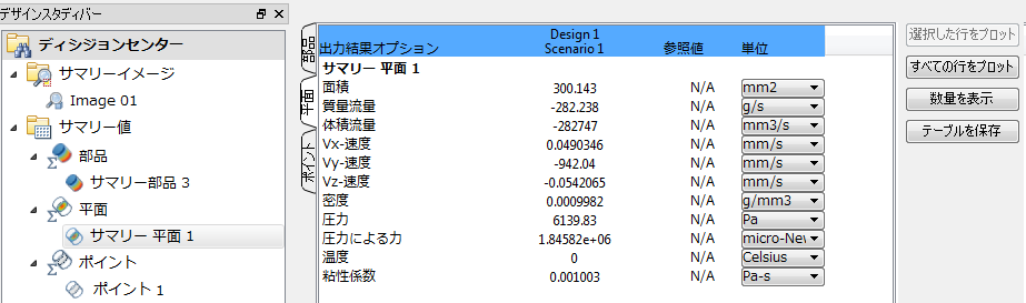

サマリー値を表示する
[サマリー平面][サマリー ポイント][サマリー部品]からのデータを比較するには、[サマリー値]を使用します。[サマリー値]テーブルを表示するには、ディシジョン センターでサマリー エンティティをクリックします。

デザイン レビュー センターでサマリー イメージを表示する

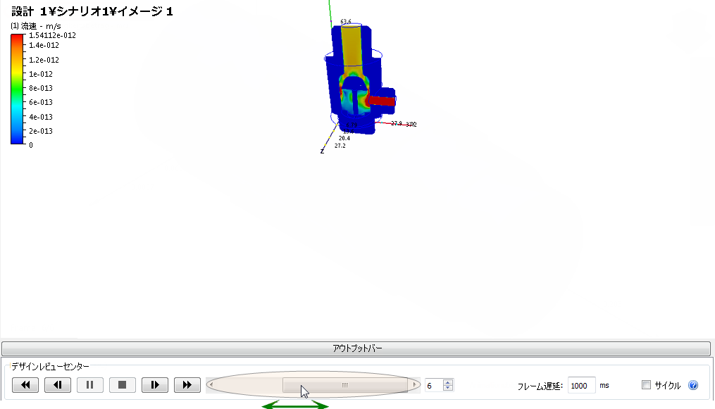

キャプチャされたサマリ イメージを使用して表示データを比較するには、デザイン レビュー センターを使用します。ディシジョン センターでイメージ名をクリックすると、各シナリオのイメージがアウトプット バーに個別のサムネイル イメージとして表示されます。表示するサムネイル ビューを追加するには、グラフィックス ウィンドウにドラッグします。
デザイン レビュー センター
複数のイメージを表示するには、スライダをドラッグするか、"ビデオ" コントロールを使用して各設計またはシナリオを切り替えます。
デザイン レビュー センターの[ビデオ]コントロール
