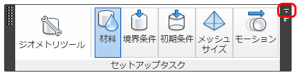

パネルをデフォルトの位置に戻すには
- パネルをリボン内の元の位置にドラッグします。
- またはパネルにマウスを合わせて枠が表示されるのを待ち、Return Panel to Ribbonアイコンをクリックします。

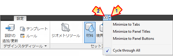

リボンを最小化するには
リボンの最小化モードには、タブ、パネル タイトル、パネル ボタンの 3 種類があります。
- モードを選択するには、タブラベル (1)の右側にあるメニュー矢印をクリックし、リストから選択します。
- 選択したモードにリボンを最小化するには、矢印ボタン(2)をクリックします。標準の構成にリボンを戻すには、矢印ボタンをもう一度クリックします。
注: 矢印ボタンで各モードを順に表示するには、[すべてを循環]を選択します。
