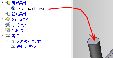

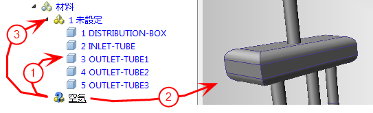

設定を割り当てるには
テンプレートの適用後には、デザインスタディバーに設定が含まれた状態になります。これらの設定をモデルに適用しなければなりません。
