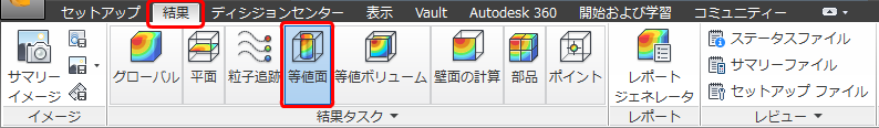

  1. [結果] > [結果タスク] > [等値面]をクリックします。
    等値面
  2. [等値面]状況依存パネルの[追加]をクリックします。
