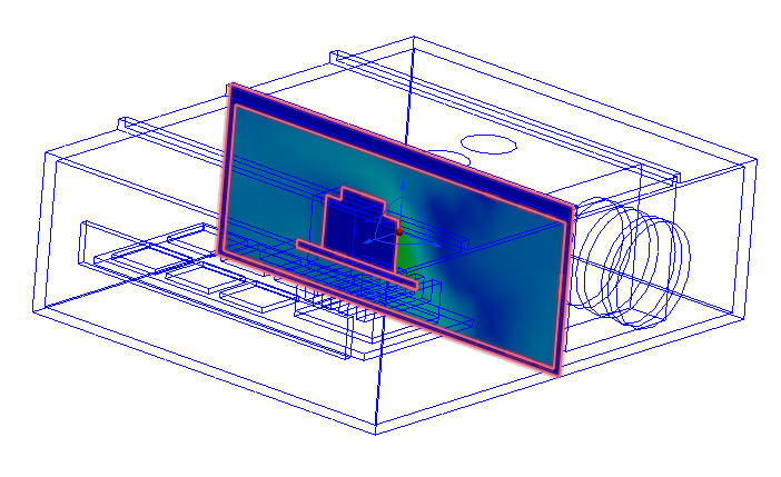

この時点では、視点が筐体の外側サーフェスを向いています。現在の結果が流速で、壁面での速度が 0 in/s であるため、外壁サーフェスは青で表示されています。
実際に何が起こっているかを確認するには、モデルの内側に移動する必要があります。
内側に移動するには、結果平面や等値面といった強力な可視化ツールを使用します。ツールにより、筐体内の流れを可視化することができます。
1.開始するには、[結果]タブ > [結果タスク]パネル > [平面]をクリックします。
2.平面を作成するには、[平面]状況依存パネルで[追加]をクリックします。
次のように表示されます。

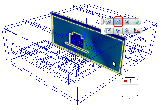

3.平面を回転するには、オブジェクトをクリックして、[状況依存]ダイアログ ボックスで[Y]をクリックします。
次のように表示されます。

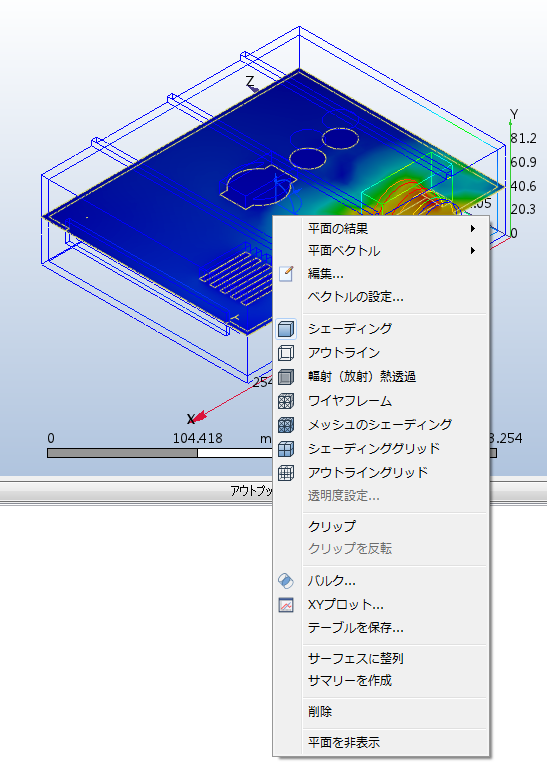

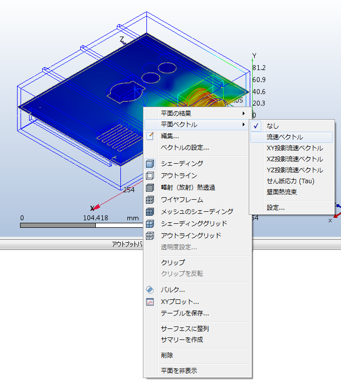

4.平面のベクトルを表示するには、右クリックし、[平面ベクトル]を選択します。[流速ベクトル]をクリックします。

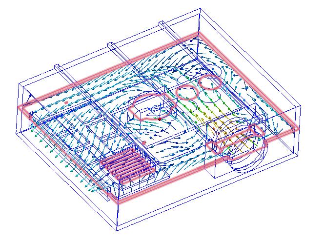

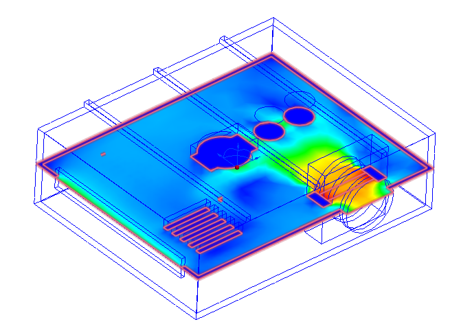

5.平面がアウトラインとして表示されるまで、ベクトルを確認するのは困難です。右クリックして[アウトライン]をクリックします。
次のように表示されます。

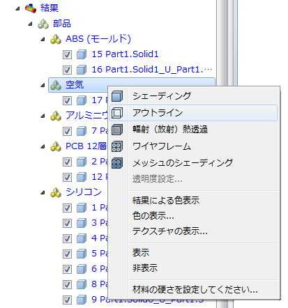

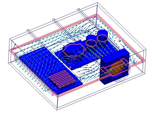

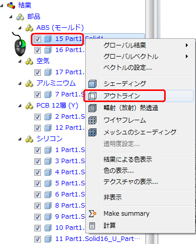

6.ビューを改善するには、内部コンポーネントをシェーディングします。
次のように表示されます。
これは、筐体を通る流れの適切なビューです。ファンの左側の循環に注目してください。この空気はコンポーネントを冷却していない可能性があります。変圧器とコンデンサ上を流れる強力な噴流にも注目してください。噴流は背面サーフェスに衝突した後、PCB の 6 つのチップ上を流れます。
