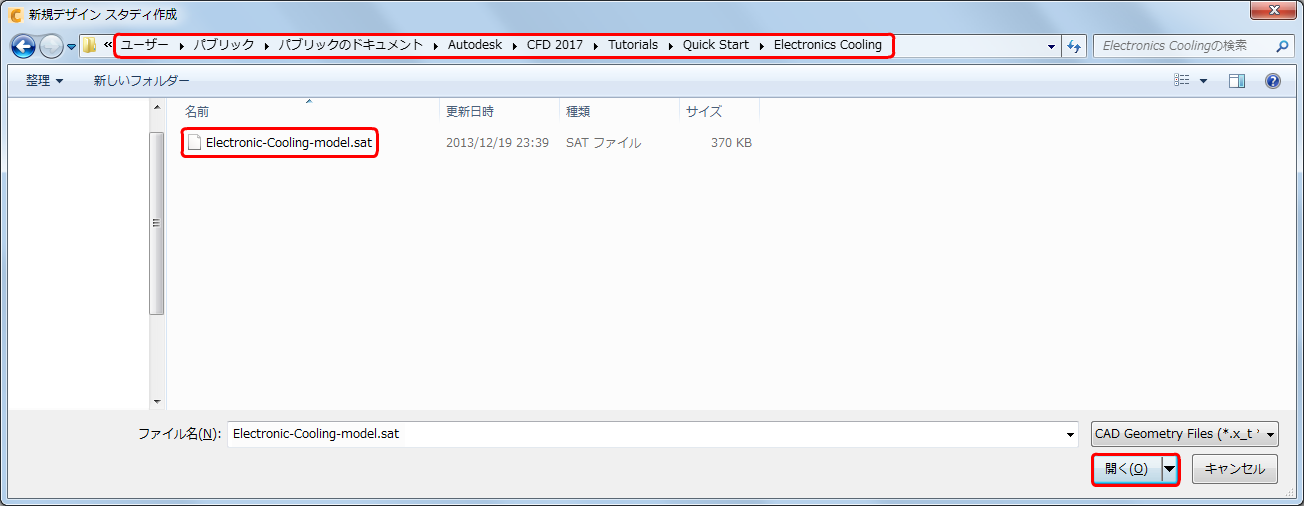

C:\Users\Public\Public Documents\Autodesk\CFD 2020\Tutorials\Quick Start\Electronics Cooling にナビゲートし、Electronic-Cooling-model.sat を選択します。[開く]をクリックします。

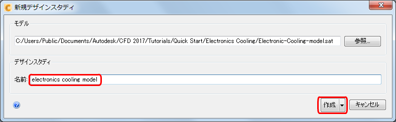

[新規デザイン スタディ]ダイアログ ボックスで、[名前]にデザイン スタディ名を入力し、ボタン オプションが[作成]に設定されていることを確認して、[作成]をクリックします。

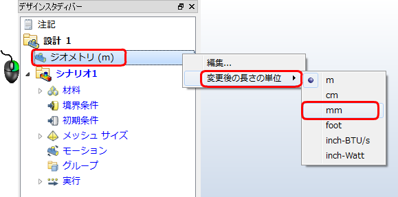

読み込まれたジオメトリはメートル単位ですが、これを mm 単位に変換する必要があります。そのため、次の手順を実行します。
デザイン スタディ バーの[ジオメトリ]ブランチを右クリックし、[変更後の長さの単位]を選択して、[mm]をクリックします。
次のように表示されます。
