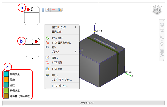

1.グラフィックス ウィンドウ
ここでは、グラフィックス ウィンドウに関するいくつかの重要なポイントを紹介します。
a.左クリック = 設定を適用および削除するためのツールバー
b.右クリック = 現在のタスクのメニュー
c.設定を確認するには、凡例を使用します。
グラフィックス ウィンドウ
左クリックおよび右クリックのコマンドはリボンでも使用できます。

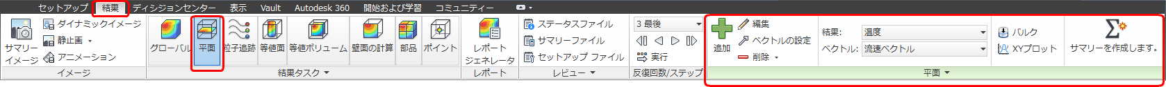

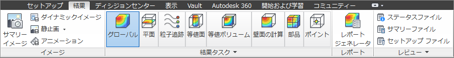

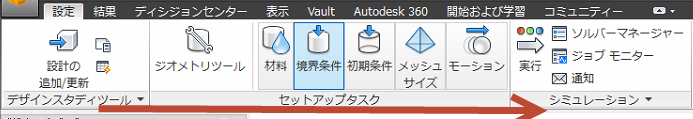

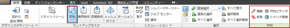

2.リボン
リボンのコマンドを使用すると、ほとんどの作業を行うことができます。次の点に注意してください。
リボンの[設定]タブ
リボンの[結果]タブ
セットアップ タスクの状況依存リボン
結果タスクの状況依存リボン
リボンの詳細については、ここをクリックしてください。

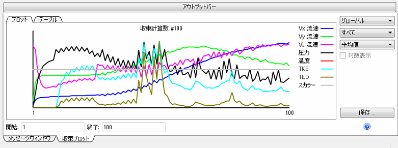

3.アウトプット バー
いくつかの機能を実行するために、モデル ウィンドウの下にあるアウトプット バーを使用することができます。
収束モニター
アウトプット バーの詳細については、ここをクリックしてください。

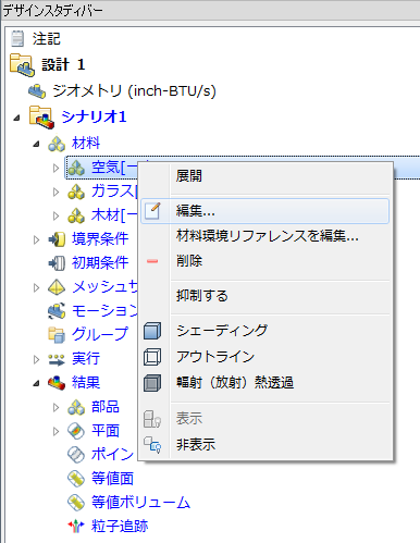

4.デザイン スタディ バー
これは、「ツリー」です。 設定が一覧表示されます。右クリックしてほとんどの設定を変更することができます。
デザイン スタディ バー
用語:

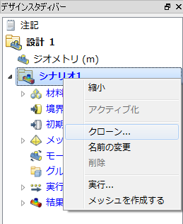

設定またはジオメトリ モデルを変更するには、デザイン スタディ内で複数のシナリオを実行します。設計またはシナリオを "クローン作成" して既存のシミュレーションをコピーし、必要に応じて変更します。
  1. ジオメトリを変更する場合は設計を、設定を変更する場合はシナリオを右クリックします。
  2. [クローン]をクリックします。
設計のクローン化
デザイン スタディ バーの詳細については、ここをクリックしてください。

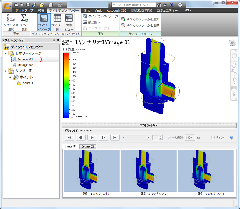

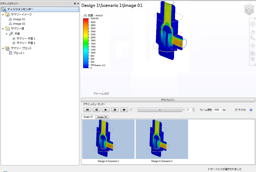

5.ディシジョン センターで概要結果を比較
複数のシナリオを作成して実行したら、設計の反復の結果を比較するために、ディシジョン センターを使用することができます。
ディシジョン センターには、次のコンポーネントが含まれています。
サマリ アイテム
シナリオからイメージ、平面、部品、XY プロット、またはポイントを比較するには、サマリ アイテムを使用します。
サマリ アイテムにより、すべてのシナリオにわたって一貫した方法でイメージとデータのキャプチャが行われるように自動化されます。この一貫性により、直接設計変更を比較したり評価することができます。
ディシジョンセンター

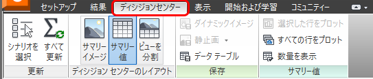

サマリ データをキャプチャしたら、ディシジョン センターでデータを管理することができます。[ディシジョン センター]タブをクリックします。
ディシジョン センター
ディシジョン センターが表示されます。
ディシジョン センターでのモデル
注: この記号 [警告]アイコン は、サマリー アイテムを 1 つまたは複数のシナリオにマッピングする必要があることを示しています。([ディシジョン センター] > [更新] > [すべて更新])をクリックします。

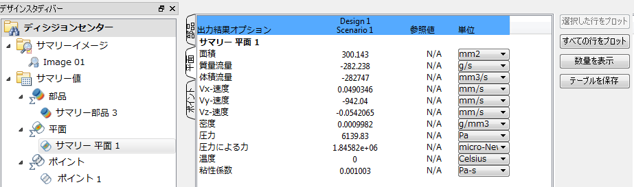

サマリー値
デザイン スタディ内のシナリオのサマリー データを確認および比較するために、[サマリー値]テーブルを使用することができます。
重要値
サマリー イメージ
デザイン レビュー センターを使用することにより、すべてのシナリオのサマリー イメージを比較できます。これにより、一貫した方法で作成された結果を直接比較することができます。
デザイン レビュー センター
各シナリオの結果を表示するには、スライダをドラッグします。([表示]タブ > [ウィンドウ]パネル > [ビューポート])コマンドを使用して結果を並べて表示することもできます。
ディシジョン センターについては、ここをクリックしてください。
