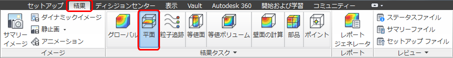

解析結果タブで平面をクリックします。
[平面]アイコン

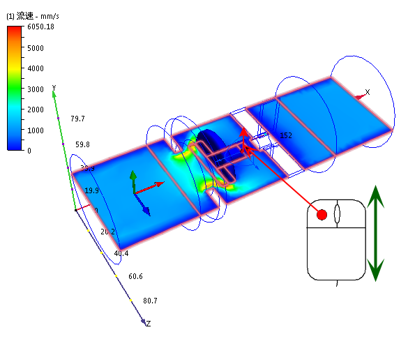

平面を移動するには、平面に垂直なトライアド軸をドラッグします。
平面を移動
