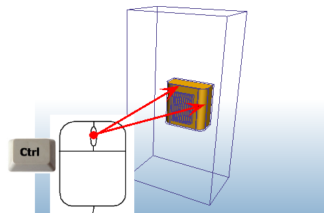

筐体と内部空気部品を非表示にします。
筐体を非表示

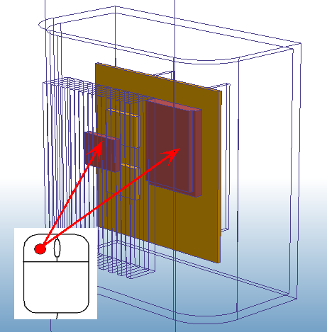

トランシーバと上面のチップを選択します。
トランシーバを選択
