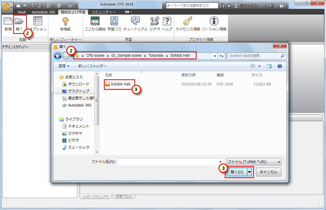

  1. Autodesk® CFD を起動します。
  2. [起動]パネルで[開く]をクリックし、C:¥ユーザ¥パブリック¥パブリックのドキュメント¥Autodesk¥CFD 2023¥Tutorials¥Exhibit Hall にナビゲートします。
  3. Exhibit Hall.cfz を選択し、[開く]をクリックします。
注: これは共有ファイルで、ジオメトリのみが含まれています(設定はありません)。モデルを Autodesk® Revit から Autodesk® CFD に転送することによって作成されたファイルです。
open file

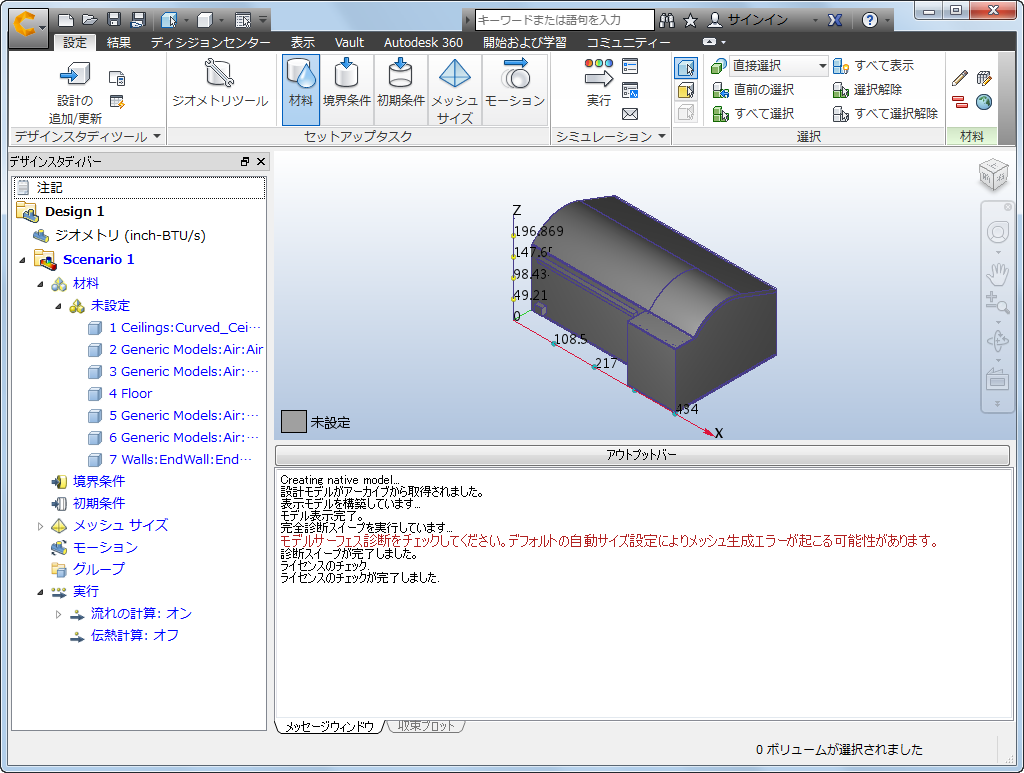

Autodesk® CFD に展示会場モデルが表示されます。
model in cfd
