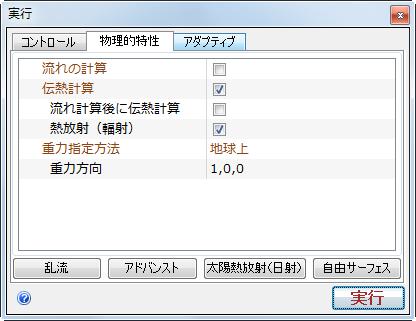

設定タブで実行をクリックします:
この解析では、強制対流、自然対流の冷却効果を考慮しません。その結果、実際よりも高い温度が予測されることとなります。もちろん、より精密なアプローチをとる場合には流れを解くことも可能です。
物理的特性タブをクリックします。
[流れの計算] = オフ
[伝熱計算] = オン
[熱放射(輻射)] = オン

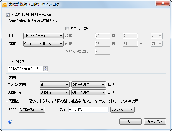

[太陽熱放射(日射)]ボタンをクリックします。
[太陽熱放射(日射)を有効化]をクリックします。
[国][都市]を選択します。
[日付][時刻]を設定します。
注: モデルの方向は既定の東の方向がグローバル X となるようになっています。必要に応じて変更することもできます。
OKをクリックします。
コントロールタブをクリックします。
[収束計算数] = 100
実行をクリックして、解析を開始します。
