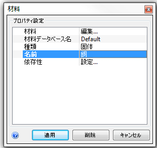

次のいずれかの方法で、材料クイック編集ダイアログを開きます。
ツールバーからの編集
マテリアルを編集
材料クイック編集ダイアログで、[種類] = [固体]に設定します。
[名前] = [銅]
[銅]を選択
[適用]をクリックします。
