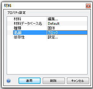

家屋にレンガ材料を割り当て
レンガ材料の輻射率はゼロではないため、これ以上の変更を行わずに輻射解析に使用できます。
空気部品を非表示。
2つの家を選択します
次のいずれかの方法で、材料クイック編集ダイアログを開きます。
材料クイック編集ダイアログで、[種類] = [固体]に設定します。
[材料データベース名] = Default
[名前] = ブロック
[適用]をクリックします。
