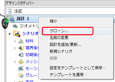

デザインをクローンするには、デザインを右クリックしてクローン...をクリックします。
設計のクローン化の UI

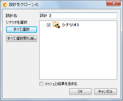

プロンプトが表示されたら、シナリオに一意の名前を割り当てます。シナリオが選択されていることを確認します。[メッシュと結果を含める]チェックボックスをオフにして、モデル設定のみがクローン化されるようにします。
クローン名
