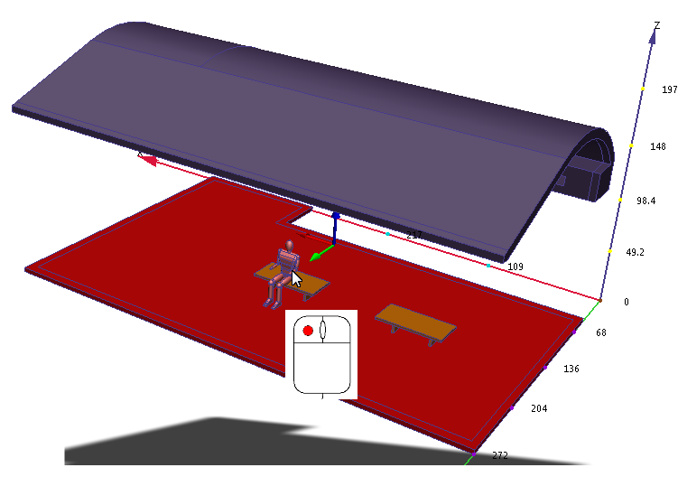

注: 壁および空気部品は非表示のままして、利用者に容易にアクセスできるようにする必要があります。まだ非表示になっていない場合は、両方の部品でマウスの中ボタンをクリックすると非表示になります。これで、利用者をかなり選択しやすくなります。
1. 利用者をクリックして選択します。

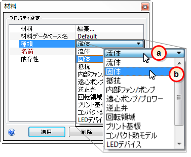

2. 材料状況依存パネルで編集をクリックします:
3. [材料]クイック編集ダイアログで、材料の種類を選択します。

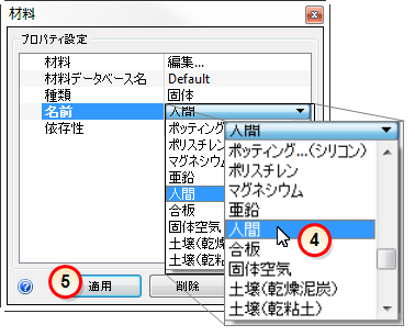

4. [名前]メニューで、[人間]を選択します。
5. [適用]をクリックします。

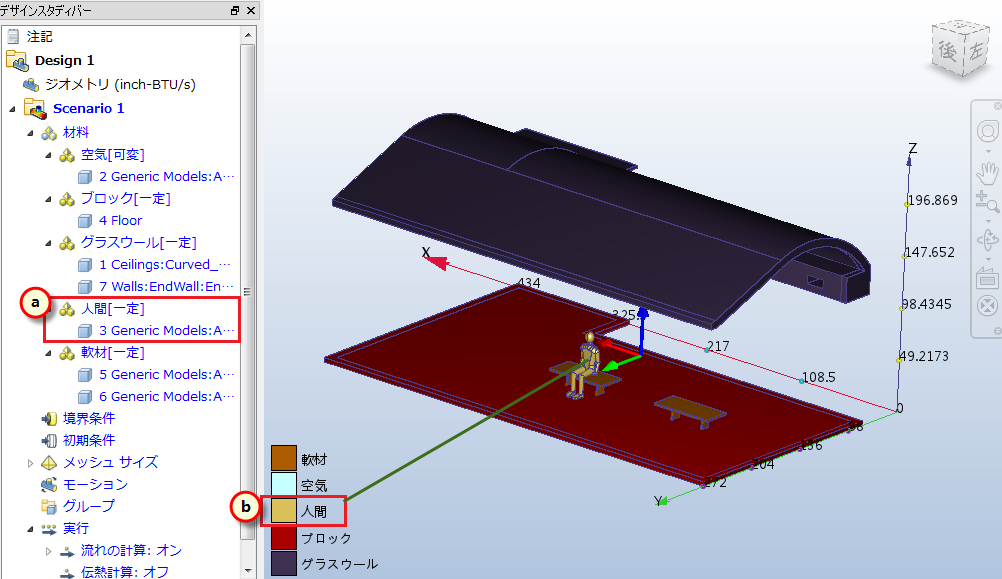

次のような設定になっていることを確認します。
6. シリコン材料が正しく割り当てられていることを確認するには、デザイン スタディ バーと部品の色付けを確認します。
注: すべて正しいことが確認できたら、次の手順に進みます。問題があれば、この段階で修正してください。
