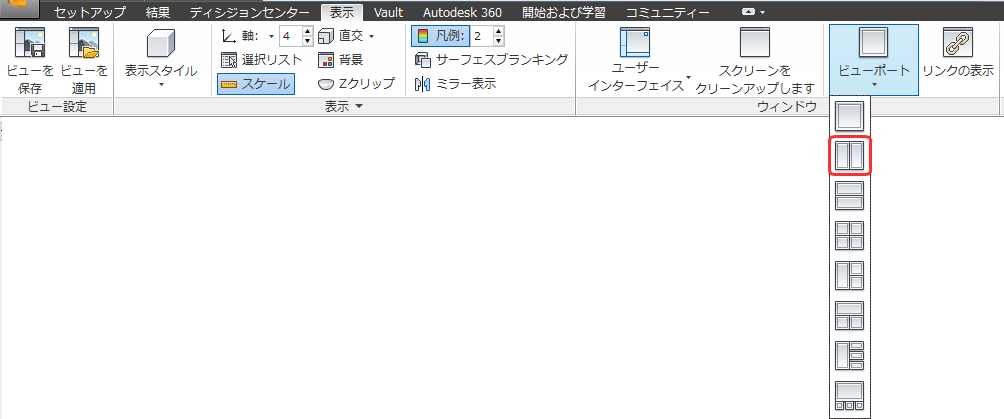

2. ビューを2つのビューポートに分割します。 このためには、[表示]タブ > [ウィンドウ]パネル > [ビューポート]の順にクリックします。垂直分割オプションを選択します。

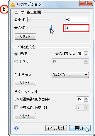

3. 既定の凡例の範囲は、デザイン スタディのシナリオで検出された PMV 値の範囲全体に自動的に拡張されます。サマリー イメージの明瞭さを高めるには、PMV スケール全体をカバーするように範囲を変更します。
- a. どちらかのビューで凡例を右クリックし、[オプション...]をクリックします。
- b. [最大値]スライダを 3 にします。([最大値]スライダが 3 より小さい場合は、3 とキー入力することが必要になることもあります)。閉じるをクリックします。

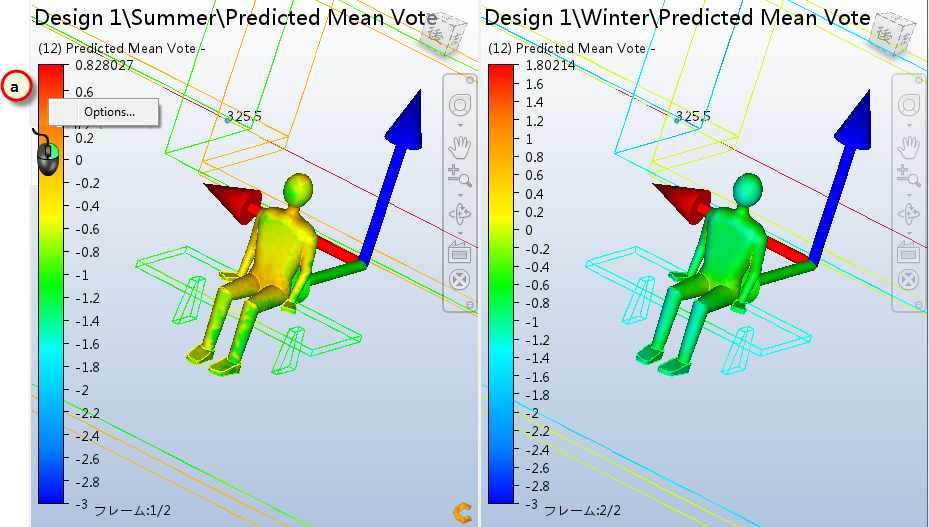

4. 拡大表示して、利用者の正面部の PMV を比較します。
注: これらの解析結果によると、夏季シナリオでは利用者の左足がかなり寒いようです。その点を除き、利用者の正面部は、夏季向け設計の日も冬季向け設計の日と同様に快適のようです。しかし、まだ終わりではありません。
8. モデルを回転し、利用者の後面部の PMV を表示します。
注: ここでは、2 日間の設計日で大きな差があることが分かります。夏季向け設計の日では、利用者の後面部が寒いと涼しいの評価に分かれています。激しい身体活動の後では悪くはありませんが、ベンチに黙って座っている場合にはかなり不快に感じる可能性があります。冬季向け設計の日では、利用者の後面部はどちらでもないと若干涼しいに分かれているので、これは良好と考えられます。
