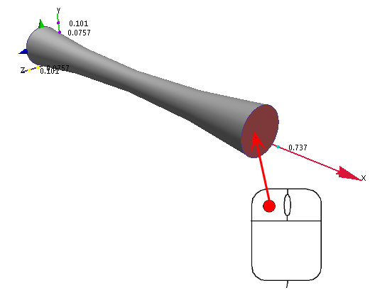

流出口に対する未知境界条件の割り当て
流出口面を選択する。
次の
いずれか
の方法で
[境界条件]
クイック編集ダイアログを開きます。
状況依存ツールバーで編集をクリックします:
境界条件
状況依存パネルで
編集
をクリックします:

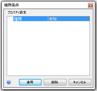

[種類]
未知
[適用]
をクリックします。
未知境界条件
についての詳細
