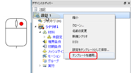

[デザイン]ブランチを右クリックし、[テンプレートを適用]を選択します。
テンプレートを適用

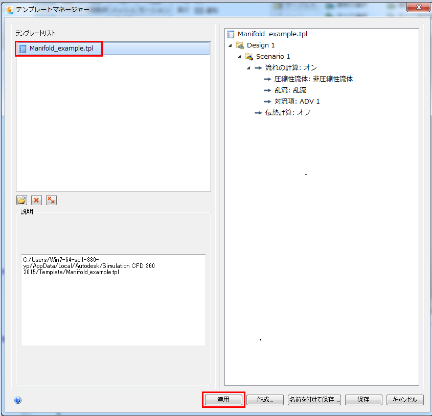

faucet_example.tplを選択し、適用をクリックします。
テンプレートを適用
プロンプトに対してはいをクリックします。

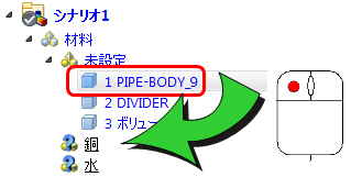

Pipe-Body部品をクリックし、材料の上にドラッグします。
Pipe-Body をドラッグ

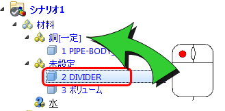

Divider部品をクリックし、材料の上にドラッグします。
銅にドラッグ

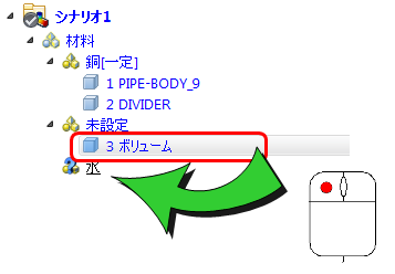

Volume 部品をクリックし、材料の上にドラッグします。
水にドラッグ
