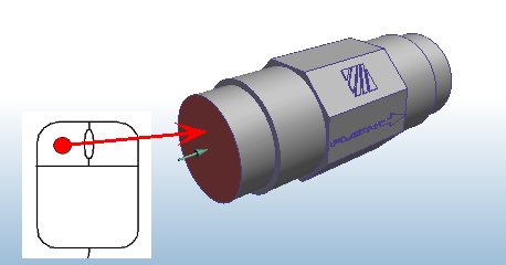

流入口を選択します。
流入口を選択

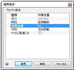

次のいずれかの方法で[境界条件]クイック編集ダイアログを開きます。
ツールバーからの編集
境界条件を編集
[種類] = 体積流量
[単位] = m3/min
[体積流量] = 0.2
体積流量
[適用]をクリックします。
