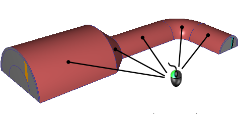

5箇所の外壁を選択する。
壁を選択

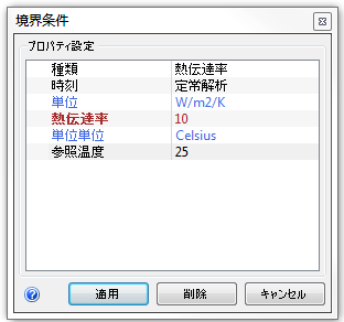

次のいずれかの方法で[境界条件]クイック編集ダイアログを開きます。
編集アイコン
境界条件を編集
[種類] = 熱伝達率
[係数単位] = W/m2/K
[熱伝達率] = 10
[温度単位] = Celsius
[参照温度] = 25
熱伝達率を設定
[適用]をクリックします。
