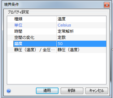

入口温度の割り当て
高温側入口温度に 50°Cを割り当てる
高温側流入口面を選択します。
高温流入口
次のいずれかの方法で[境界条件]クイック編集ダイアログを開きます。
ツールバーからの編集
境界条件を編集
[種類] = 温度
[単位] = Celsius
[温度] = 50
温度を設定
[適用]をクリックします。

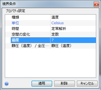

低温側入口温度に 7°Cを割り当てる
低温側流入口面を選択します。
低温流入口
スマート ツールバー
温度の境界条件を編集
[種類] = 温度
[単位] = Celsius
[温度] = 7
温度を設定
[適用]をクリックします。
