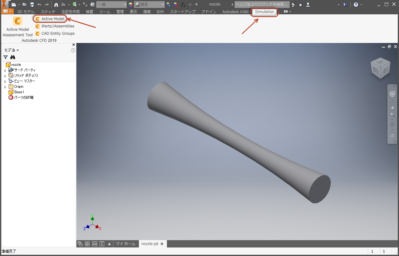

ステップ 2: モデルを起動する
コマンドをクリックし、[アクティブ モデル]を起動します。
たとえば、Autodesk® Inventor から起動している場合は、[シミュレーション][アクティブ モデル]をクリックします。
launch inventor
ステップ 3: デザイン スタディを作成する
[デザイン スタディ マネージャ]ダイアログ ボックスが開きます。このチュートリアルでは、[スタディ名][設計名][シナリオ名][スタディ パス]を既定のままにします。
[起動]をクリックします。
Autodesk® CFD が起動し、チュートリアル用のデザイン スタディを作成します。
