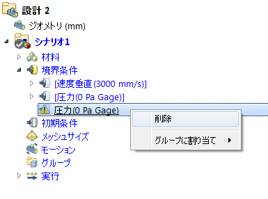

中央の出口を削除し、設計を更新した後、その部分に適用されていた材料と境界条件はモデルとの関連を失います。これらの設定には、デザインスタディバーで警告アイコンが表示され、失われたことを示します。シナリオはすべての失われた設計が再度適用されるまたは削除されるまで実行できません。
注: この手順の目的は、失われた設定をシナリオから削除することです。
新しい設計の境界条件ブランチを展開します。
失われた材料設定を右クリックし、削除をクリックします。
失われた設定<:so>うしなわれたせってい
新しい設計の材料ブランチを展開します。失われた材料設定を右クリックし、[削除]をクリックします。
