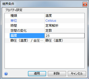

次のいずれかの方法で[境界条件]クイック編集ダイアログを開きます。
ツールバーからの編集
境界条件を編集
[種類] = 温度
[単位] = Celsius
[温度] = 25
温度境界条件
[適用]をクリックします。
