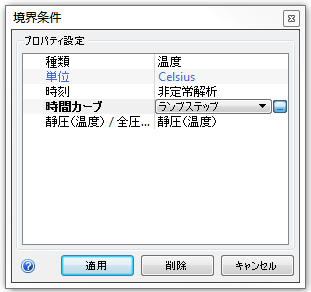

次のいずれかの方法で[境界条件]クイック編集ダイアログを開きます。
ツールバーからの編集
境界条件を編集
[種類] = 温度
[単位] = Celsius
[時刻] = 非定常解析
[時間カーブ] = ランプ ステップ
ランプステップ

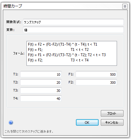

時間カーブダイアログで:
T1 = 10T2 = 20、T3 = 30、T4 = 40
F1 = 500F2 = 300
タイムカーブ
[OK]をクリックします。
[Apply]をクリックします。
注: この設定によって、流入口温度は 500 ℃から 300 ℃まで変化します。
