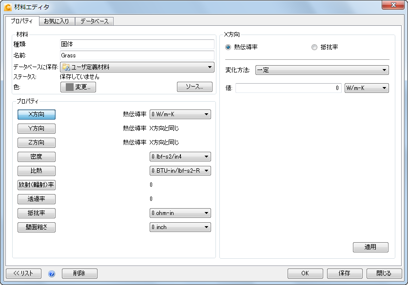

材料クイック編集ダイアログを開くには、材料コンテキスト メニューで編集をクリックします。
材料クイック編集ダイアログで、[種類] = [固体]に設定します。
[名前] = 木材
材料行で編集...クリックします。
[名前]grass に変更する。
My Materialsデータベースに保存メニューから選択します。
[X 方向]ボタンをクリックします。
[値] = 10
[適用]をクリックします。
[放射(輻射)率]ボタンをクリックします。
[値] = 0.3
[適用]をクリックします。
保存をクリックします。
OKをクリックします。
