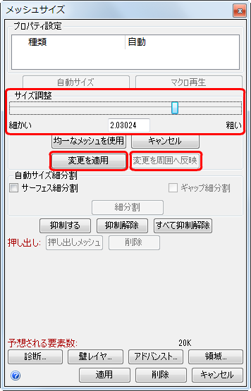

メッシュ サイズを変更するには、次のいずれかを実行します。
ツールバーからの編集
自動サイズを編集
[サイズ調整]スライダを 2 に動かします。
メッシュを粗く
[変更を適用]をクリックします。
変更を周囲へ反映をクリックします。
